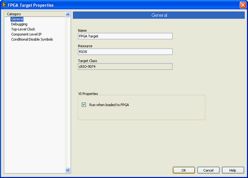

  2. 确保选中“加载到FPGA时运行”属性。此属性的位置因您使用的LabVIEW版本而异:
  • LabVIEW 2010及更高版本
                         a. 右键单击Build Specifications项目并选择New»Compilation ,在FPGA项目中创建一个Compilation 。
   b. 然后右键单击新的编译规范并选择属性 。可以在此属性对话框中启用加载到FPGA时运行属性。
  • LabVIEW 2009及更早版本
    “加载到FPGA时运行”属性位于FPGA目标本身的属性中。要访问此属性对话框,请右键单击FPGA Target并选择Properties
