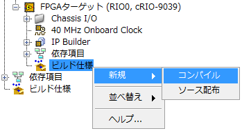

FPGAにロードするときに実行
プロパティにチェックが入っていることを確認します。このプロパティの位置は、使用しているLabVIEWのバージョンによって異なります。
LabVIEW 2010以降
ビルド仕様の項目を右クリックし、
新規>>コンパイル
を選択して、FPGAプロジェクトにコンパイルを作成します。
次に、新しいコンパイル仕様を右クリックして、
プロパティ
を選択します。このプロパティダイアログでは、
FPGAにロードすると実行
プロパティを有効にすることができます。

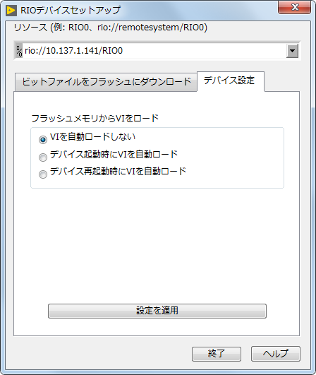

スタート>>すべてのプログラム>>
National Instruments>>RIO Device Setup
からRIO Device Setupユーティリティを開きます。
Device Settings
タブで、
Autoload VI on device powerup
、または
Autoload VI on device reboot
のいずれかを選択して、Apply Settingをクリックします。
メモ:
Linux Real-Timeターゲットでは、Device Settingsタブは使用できません。これらのターゲットのフラッシュに保存されているビットファイルのデフォルト動作は、電源投入と再起動の両方で自動ロードすることです。
Download Bitfile to Flash
タブをクリックし、コンパイル済みのVIのビットファイルを選択します。デフォルトでは、プロジェクトと同じフォルダにあります。LabVIEW 2010以降では、上記のビルド仕様のビットファイルの場所を簡単に変更できます。LabVIEW FPGAなしでターゲットにビットファイルをダウンロードする方法の詳細については、
Download a Bitfile to R-Series or CompactRIO Controller Without LabVIEW
を参照してください。
