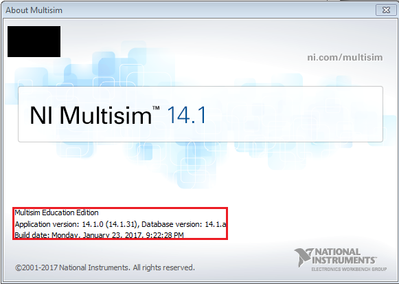

安装Multisim后,我无法激活该产品。我总是收到一个激活错误,说我的序列号或激活码与安装的产品不匹配。
电路设计套件有两种不同的安装程序(包含Multisim和Ultiboard)。
NI Circuit Design Suite教育版和学生版
NI Circuit Design Suite Power Professional-完整版和基础版
确保您安装了正确的计算机。您可以转到
帮助>关于Multisim,
在NI许可证管理器或Multisim中验证您的确切安装版本。
