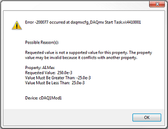

NI 9237은 모든 여자(Excitation) 전압에 대해 25mV의 입력 범위를 갖습니다. 하지만 이 모듈은 10V의 최대 여자(Excitation) 전압을 제공 할 수 있으므로 최대 입력 범위가 250mV 어야 하는 것 같습니다. 그러나 입력 범위가
25mV를
초과 하도록 설정하면
에러 -200077
이 발생합니다.요청한 값은 이 속성에서 지원되는 값이 아닙니다.
NI 9237은 브리지 센서를 측정하도록 특별히 설계되었습니다. 따라서 여자(Excitation) 전압 당 mV 단위로 측정합니다. 마찬가지로 구성 가능한 범위도 mV / V로 설정되므로 범위는 250mV가 아닌 최대 25mV / V로만 설정할 수 있습니다. 이 측정 단위를 사용하면 여자(Excitation) 전압의 변동에 관계없이 브리지 센서 측정 값을 고정 상태로 유지할 수 있습니다.
