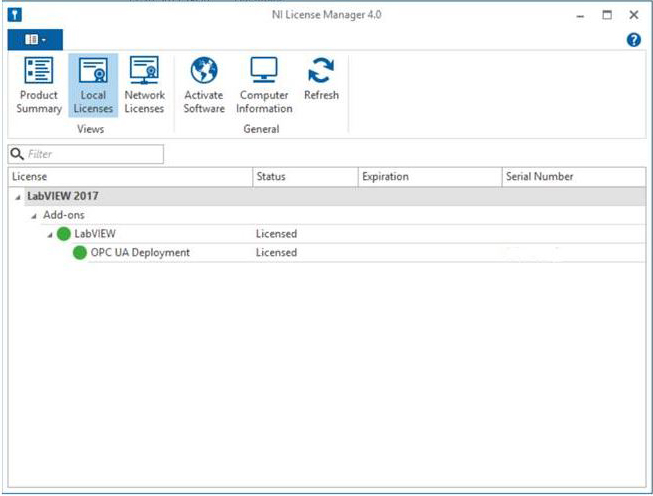

LabVIEW OPC UA Toolkit을 사용하여 개발 된 어플리케이션을 배포 할 때 오류 -356727이 발생합니다.
LabVIEW OPC UA Toolkit을 사용하여 개발 된 어플리케이션을 배포하려면 LabVIEW OPC UA Toolkit 배포 라이센스를 구입해야 합니다.
배포하려는 컴퓨터의 NI 라이센스 관리자에서 구입시 제공된 시리얼 번호로 이 라이센스를 활성화 할 수 있습니다.
또한 어플리케이션의 설치 프로그램을 생성 할 때 "
추가 설치 프로그램
"아래에서
NI LabVIEW OPC UA 런타임 엔진을
선택해야 합니다.
