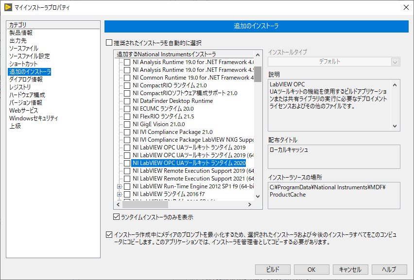

  • LabVIEW OPC UAツールキットの機能を使用するアプリケーションのインストーラをビルドしました。 LabVIEW OPC UAツールキットデプロイメントライセンスの有効なシリアル番号を持っていますが、NIライセンスマネージャにOPC UAデプロイメントの項目がないため、ソフトウェアをインストールしたマシンで製品をアクティベートできません。
  • LabVIEW OPC UA ツールキットを使用して開発されたアプリケーションをデプロイすると、エラー-356727が発生します。
LabVIEW OPC UA ツールキットを使用して開発されたアプリケーションを配布するには、LabVIEW OPC UA ツールキットデプロイメントライセンスを購入する必要があります。
このライセンスは、配布先のコンピュータ上のNI License Managerで購入時に付属のシリアル番号を使用してアクティベートできます。
アプリケーションのインストーラを作成するときは、追加のインストーラでNI LabVIEW OPC UAランタイムエンジンも選択する必要があります。なお、このインストーラーは、OPC UA Toolkit の機能を利用するプログラムであっても、購入する必要があるため推奨されたインストーラーとして自動的には選択されていないので、インストーラーをビルドする際に手動で選択する必要があります。
