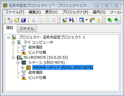

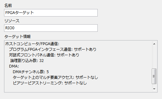

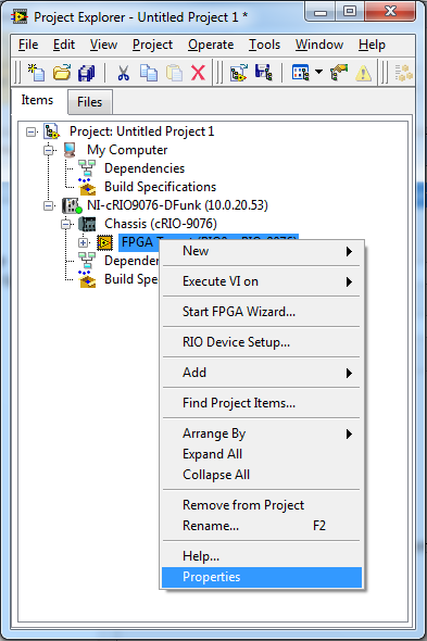

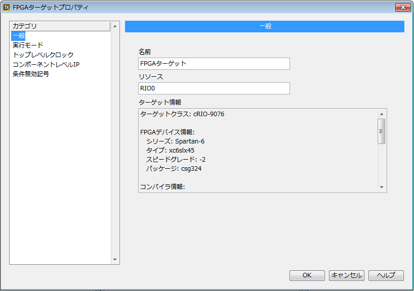

LabVIEW FPGAモジュール 2011以降では、簡単にDMAチャンネル数を確認することができます。CompactRIO、Rシリーズ、およびFlexRIOで使用されているFPGAターゲットのDMA数は、プロジェクトエクスプローラから確認可能です。この情報にアクセスするには、以下の手順を行います。
  1. FPGAプロジェクトを開きます。
  1. FPGAターゲットを右クリックして、プロパティを選択します。
  1. 一般タブでターゲット情報の欄をスクロールダウンして、DMAチャンネル数の項目を表示します。
メモ: スキャンモードまたはハイブリッドモードでFPGAを使用する際、2つのDMAチャンネルがスキャンエンジンに対して予約されることに注意してください。
この手順は、物理ハードウェアにアクセスしない場合でもおこなうことができます。既存ターゲットまたはデバイスの代わりに新規ターゲットまたはデバイスとしてCompactRIOターゲットおよびCompactRIOシャーシに追加することでプロジェクトをビルドすることができます。
