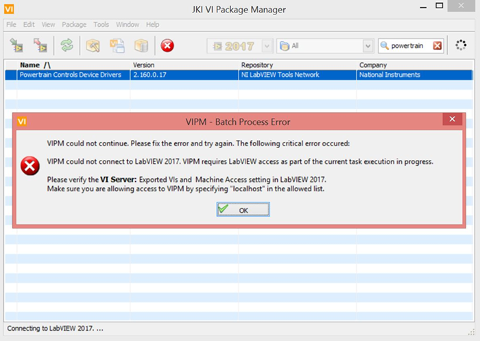

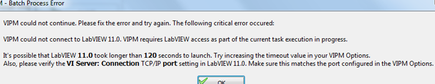

我有一个VI程序包文件需要在LabVIEW中安装。当我单击Install按钮时,VIPM会尝试连接LabVIEW并出现等待界面。经过一段时间后出现了以下批处理错误对话框之一。
批处理错误,VIPM无法继续工作。请修正错误后重试。
发生以下严重错误:
VIPM无法连接到LabVIEW XX.X. VIPM要求LabVIEW访问作为当前正在处理的执行任务的一部分。
VIPM使用VI服务器(VI Server)与LabVIEW进行连接。不正确的VI服务器配置会导致超时的发生。若要成功连接,必须以相似的方式配置LabVIEW与VIPM的连接协议。

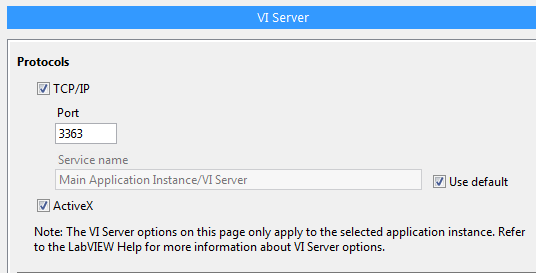

首先,在LabVIEW中完成以下步骤以配置与VI服务器的连接。
  1. 单击工具»选项以启动“选项”对话框。
  2. 从左侧的“类别”部分中选择VI服务器 。
  3. 勾选“协议”部分的TCP / IP复选框。
  4. 记住端口号 。 3363是默认端口号。您不需要使用默认值,但LabVIEW和VIPM必须被设置为相同的端口号。如果您的计算机中安装了多个LabVIEW版本,则每个版本都会显示不同的端口号。以下示例显示了已完成的协议部分设置:

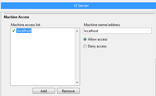

  1. 单击“计算机访问”部分中的“ 添加”按钮以添加新计算机。
  2. 在机器名称/地址字段中输入localhost ,如下面的对话框中所示(如果localhost不起作用,您也可以尝试临时将*添加到机器访问列表,允许所有连接。这将表明问题是否是由于VI服务器的访问限制所导致):

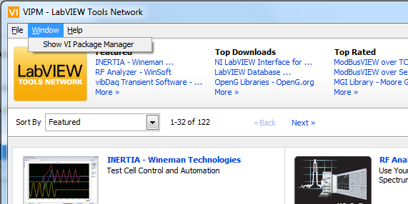

查找VIPM
您可以在VIPM中显示多个窗口。在主窗口中,您可以安装各类软件包,而其他窗口则为您提供其他选项。其中一个窗口是LabVIEW工具网络(Tools Network),包含各种可供安装的工具和附件。VIPM的主窗口如下图所示:
要显示VIPM主窗口,请在LabVIEW工具网络窗口中单击Window»Show VI Package Manager ,如下图所示:
