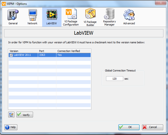

VI Package ManagerでVIサーバ接続を設定するには、次の手順を行います。
  1. Tools>>Optionsをクリックして、Optionsダイアログボックスを開きます。
  2. LabVIEWタブをクリックします。
  3. ポート番号が以前に設定されたLabVIEW VIサーバのポート番号と一致することを確認します。必要に応じて、Editアイコンをクリックしてポート番号を変更します。
  4. Verifyボタンをクリックします。
設定したLabVIEW構成の例については、下記のダイアログボックスを参照してください。
VI Package Managerは、LabVIEWを再起動します。LabVIEWがバックアップを開始すると、VI Package Managerが接続を確立し、パッケージをインストールすることができます。

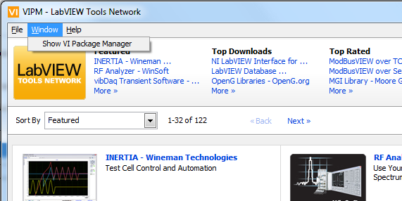

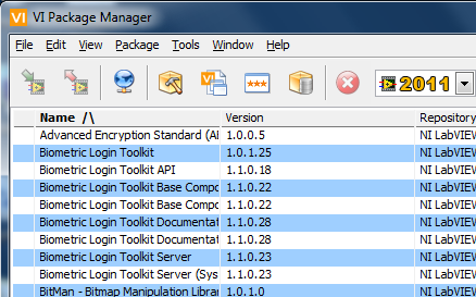

VI Package Managerには、複数のウィンドウが表示されます。メインウィンドウではパッケージをインストールできますが、他のウィンドウではさまざまなオプションが提供されています。これらのウィンドウの1つは、LabVIEWツールネットワークです。これには、さまざまなツールとアドオンがインストール可能です。VI Package Managerのメインウィンドウは、以下のイメージにあります。
VI Package Managerのメインウィンドウを表示するには、次の図のように、LabVIEW Tools NetworkウィンドウでWindow>>Show VI Package Managerをクリックします。
