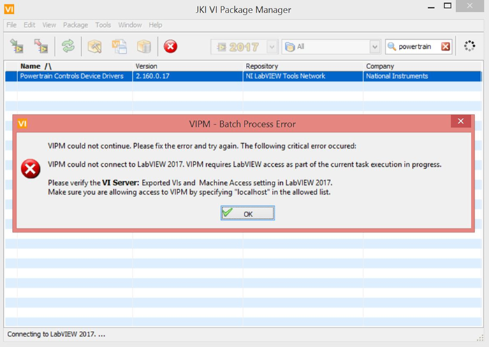

  • Error 2:
VIPM - Batch Process Error
VIPM could not continue. Please fix the error and try again. The following critical error occured:
VIPM could not connect to LabVIEW 20xx. VIPM requires LabVIEW access as part of the current task execution in progress.
Please verify the VI Server: Exported VIs and Machine Access setting in LabVIEW 20xx. Make sure you are allowing access to VIPM by specifying "localhost" in the allowed list.

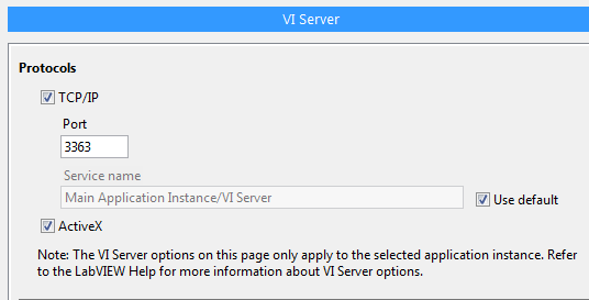

  1. Haga clic en Tools » Options para abrir el cuadro de diálogo de Opciones.
  2. Seleccione VI Server entre las categorías disponibles a la izquierda.
  3. Coloque una marca de verificación en la casilla TCP / IP en la sección Protocols.
  4. Recuerde el número de puerto. 3363 es el número de puerto predeterminado. No necesita usar el valor predeterminado, pero tanto LabVIEW como el VI Package Manager deben configurarse con el mismo número de puerto. Si tiene varias versiones de LabVIEW instaladas en su computadora, verá un puerto diferente para cada una. El siguiente ejemplo muestra una sección de Protocolo completa:

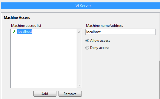

  1. Haga clic en el botón Add en la sección Acceso a la máquina para agregar una nueva máquina.
  2. Ingrese localhost en el campo nombre / dirección de la máquina, como en el siguiente cuadro de diálogo: (Si localhost no funciona, también puede intentar agregar * temporalmente a la lista de acceso a la máquina, permitiendo todas las conexiones. Esto indica si el problema se debe a las restricciones de acceso del VI server)

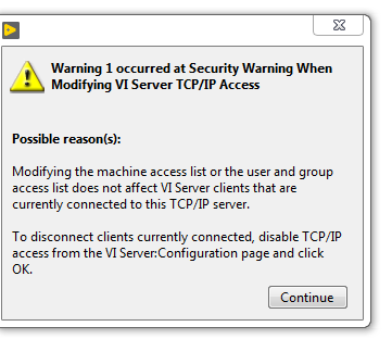

Nota: Si está recibiendo la advertencia Warning 1 cuando intenta eliminar el * de su lista de acceso a la máquina, siga la guía resolución de problemas con VIPM al conectarse a LabVIEW (en inglés).
Warning 1 occured at Security Warning When Modifying VI Server TCP/IP Access
Possible reason(s):
Modifying the machine access list or the user and group access list does not affect VI Server clients that are currently connected to this TCP/IP server.
To disconnect clients currently connected, disable TCP/IP access from the VI Server:Configuration page and click OK.

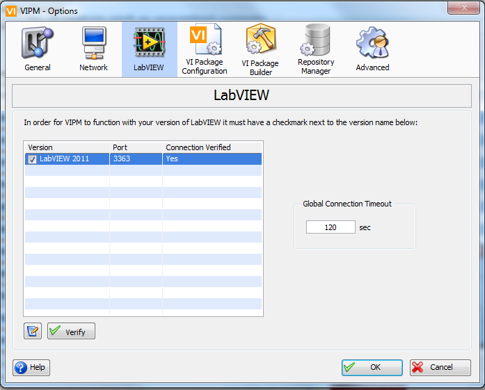

Complete los siguientes pasos para configurar la conexión del VI server en el VI Package Manager.
  1. Haga clic en Tools » Options para abrir el cuadro de diálogo Options.
  2. Haga clic en la pestaña LabVIEW .
  3. Confirme que el número de puerto coincida con el número de puerto de LabVIEW VI Server configurado previamente. Haga clic en el icono de edición para cambiar el número de puerto si es necesario.
  4. Haga clic en el botón Verify.
Consulte el siguiente cuadro de diálogo para ver un ejemplo de una configuración completa de LabVIEW:
VI Package Manager luego reiniciará LabVIEW. Cuando LabVIEW inicie la copia de seguridad, el VI Package Manger establecerá una conexión y usted podrá instalar paquetes.
