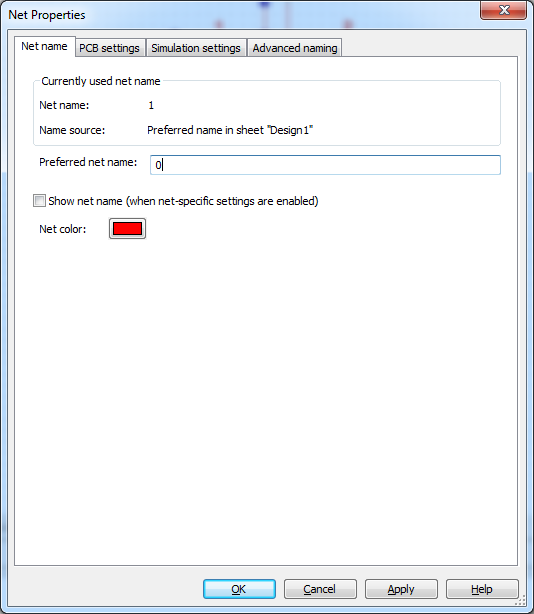

我將電阻器連線到萬用電表以找到其電阻值,但是在類比電路時,出現錯誤消息:
The circuit is not grounded
。在現實世界中這不是必需的,那麼為什麼我需要在Multisim中將地連線到電阻器?
解決方案
任何SPICE模擬器中的一項要求是,電路中的某處必須有一個節點0(接地)。由於您將電阻器直接連線到電表,因此Multisim自動節點命名可能稱為電線節點1和2。在類比電路時,SPICE引擎看不到節點0,因此,系統會提示您錯誤消息。
要解決此問題,請雙擊其中一根導線並打開“
Net Properties
視窗,在“
Preferred Name
”中
輸入0。
