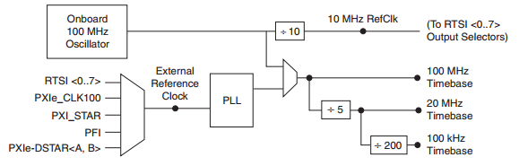

이것에 대한 좋은 예가 DAQ X Series User Manual 에서 참조한 다음 그림 1에 나와 있습니다.
그림 1. X 시리즈 타이밍 소스

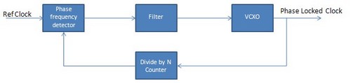

이 블록 다이어그램은 X 시리즈 DAQ 디바이스에서 나머지 타이밍 신호를 파생시키기 위해 PLL을 사용하는 방법을 보여줍니다. 그림 2 는 M 시리즈 DAQ 디바이스에서 사용되는 PLL의 블록 다이어그램입니다.
그림 2. PLL 블록 다이어그램
