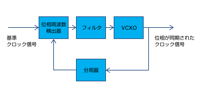

位相同期回路(PLL)は、回路基板がオンボードクロックの位相を外部タイミング信号と同期させるように設計されたフィードバック回路です。PLL回路は、外部信号の位相を電圧制御水晶発振器(VCXO: Voltage-Controled Crystal Oscillator)によって生成されるクロック信号の位相と比較することによって動作します。次に、回路は、基準信号の位相に一致するように発振器のクロック信号の位相を調整します。 これにより、元の基準信号と新しい信号が正確に同期されます。
上記の説明を図解したものは、Xシリーズユーザマニュアルにある下記の図1です。
図1. Xシリーズ タイミングソース
このブロック図は、PLLを使用してXシリーズDAQデバイスで残りのタイミング信号を派生する方法を示しています。図2に、MシリーズDAQデバイスで使用されるPLLのブロック図を示します。
図2. PLLのブロック図
