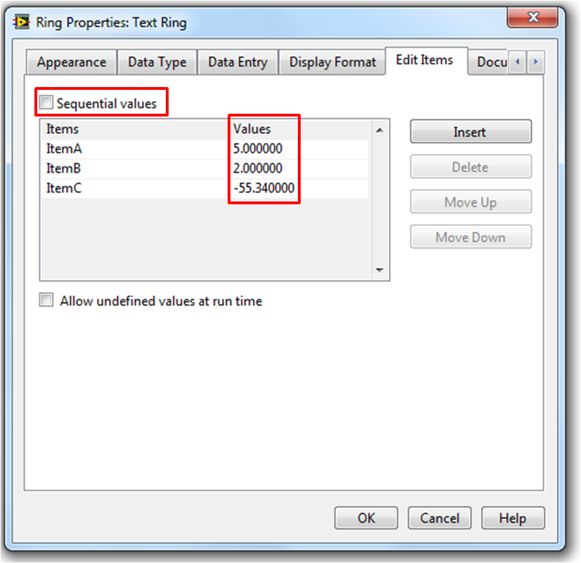

텍스트 링 컨트롤과 열거형 컨트롤은 매우 비슷한데, 둘의 차이점은 뭔가요?
텍스트 링 컨트롤과 열거형은 둘 다 순환 할 수있는 숫자 값과 문자열을 쌍으로 묶어 목록 가지고 있는 점이 비슷합니다. 두 개의 주요 차이점은 열거형은 숫자 값이 순차적이고 부호없는 정수 값이어야한다는 것입니다. 텍스트 링을 사용하면 그림 1 에서와 같이 숫자 값을 할당 할 때 훨씬 자유롭게 사용할 수 있습니다 .
그림 1. 텍스트 링 컨트롤의 프로퍼티 창

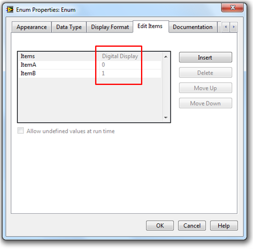

위 그림에서 볼 수 있듯이 텍스트 링에서 순차적인 값(Sequential values) 옵션을 선택하지 않으면 사용자가 각 항목에 대해 값(Values) 필드를 설정할 수 있습니다. 숫자 값에 대한 옵션은 데이터 타입(Data Type) 탭에서 선택된 형에 의해 제어됩니다. 아래의 그림 2 에서 볼 수 있듯이 열거형 값은 순차적 인 정수 값이어야합니다.
그림 2. 열거형 컨트롤의 프로퍼티 창
