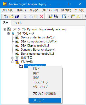

LabVIEWアプリケーションビルダで実行ファイルを作成しましたが、実行すると以下のエラーメッセージが表示されます。
LabVIEWロードエラーコード3: フロントパネルを読み込めませんでした。
LabVIEW 8.0以降:
  1. プロジェクト内の実行ファイルのビルド仕様を右クリックして、プロパティを選択します。
  1. ソースファイル設定カテゴリを選択します。
    プロジェクトファイル項目で、フロントパネルを含めるために必要なサブVIをハイライトします。サブVIがプロジェクトファイルリストに表示されるようにするには、サブVIがプロジェクトの一部である必要があります。(サブVIはエラーメッセージに記載されています。)
  2. デフォルトの保存設定を使用チェックボックスのチェックを外します。
  3. フロントパネルを削除チェックボックスのチェックを外します。
  1. フロントパネルを含める必要がある他のすべてのサブVIに対して、手順2~4を繰り返します。
  2. アプリケーションをビルドします。
