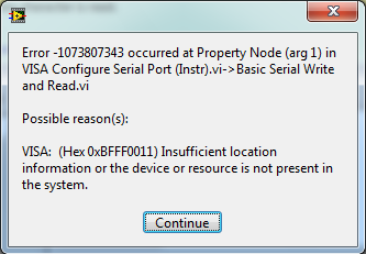

我试图在LabVIEW中进行VISA串行读/写,但是当我尝试运行我的代码时,我间歇性地收到错误-1073807343:
错误-1073807343发生在VISA配置串行端口(Instr).vi->基本串行写入和读取的属性节点(arg1)中。六
可能的原因:
VISA:(Hex0xBFFF0011)位置信息不足或系统中不存在设备或资源。
这可能是因为计算机上安装了多个版本的VISA驱动程序。所有驱动程序可能正在运行并与LabVIEW连接,这可能会导致问题。否则,可能是因为VISA资源名称不正确。
