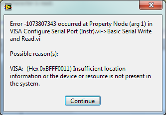

Estoy intentando hacer una lectura / escritura de VISA Serial en LabVIEW, pero cuando intento ejecutar mi código, recibo el error -1073807343 de manera intermitente:
Error -1073807343 occurred at Property Node (arg1) in VISA Configure Serial Port (Instr).vi->Basic Serial Write and Read. vi
Possible reason(s):
VISA: (Hex0xBFFF0011) Insufficient location information or the device or resource is not present in the system.
Solución
Esto probablemente se deba a que tiene más de una versión del controlador VISA instalada en la computadora. Todos los controladores pueden estar ejecutándose e interactuando con LabVIEW, lo que puede causar problemas. De lo contrario, puede ser porque el nombre del recurso VISA es incorrecto.

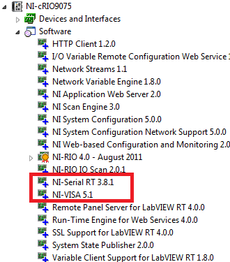

1. Asegúrese de que NI-Serial y NI-VISA estén instalados en el cRIO. Esto se puede verificar abriendo Measurement & Automation Explorer (NI MAX) y dirigiéndose a Remote Systems »your cRIO» Software , donde su cRIO es el nombre de su dispositivo cRIO. Debe ver los controladores NI-Serial y NI-VISA listados como mostrado a continuación. Si no lo están, instale estos controladores en su cRIO.
Consulte la guía: Instale el software en su controlador CompactRIO para obtener información sobre la instalación del software en su cRIO.

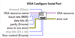

2. Asegúrese de que la entrada al parámetro de nombre de recurso VISA de VISA Configure Serial Port VI dentro de su código sea correcta. Normalmente, se selecciona COM1 . Si no está seguro de cuál debería ser la entrada correcta, verifique NI MAX. El nombre del recurso VISA debe coincidir con el nombre del dispositivo en NI MAX.
