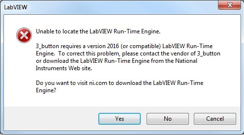

Unable to locate the LabVIEW Run-Time Engine.
您可以為應用程式創建安裝檔(installer),確保執行應用程式時所需的軟體一起被安裝到欲部署的電腦上以簡化流程。您可以參考以下文章將所需軟體添加到安裝檔: Additional Installers in LabVIEW Application Builder。將執行檔部署到多台電腦時,此方式非常有用。關於分散應用程式(Distributing Applications)的相關資訊請參考:Distributing Applications with the LabVIEW Application Builder 。
