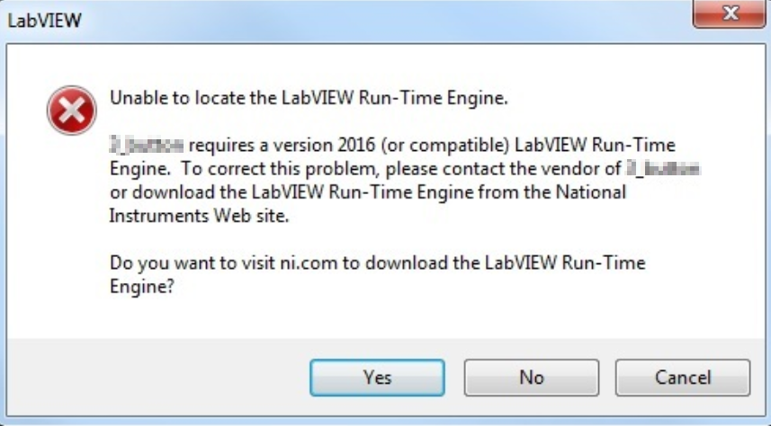

  • 将LabVIEW应用程序部署到PC上时,出现类似于以下错误的错误。
  • 我从National Instruments网站安装了LabVIEW运行引擎。但是,运行我的应用程序时,仍然出现询问运行引擎的错误。
  • 在将旧版应用程序迁移到较新版本的LabVIEW时,我创建了一个可执行文件。生成的可执行文件不在部署计算机上执行。
  • 我在计算机上找不到LabVIEW运行引擎。
  • 我使用的是第三方程序,它给我一个错误,它找不到LabVIEW运行引擎。
Unable to locate the LabVIEW Run-Time Engine.
LabVIEW运行引擎版本仅支持在相同版本的LabVIEW中开发的应用程序。收到的错误应指出解决该问题所需的LabVIEW Run-Time Engine版本。以下步骤详细说明了如何解决此错误。

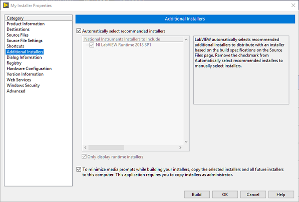

您可以为应用程序创建安装程序,以确保所有必需的软件均与可执行文件一起安装,并简化了部署过程。
启用“其他安装程序”选项卡中的“自动选择推荐的安装程序”框将向您显示所需的运行时版本以及安装程序运行后将安装的版本。
您可以参考以下文章,将所需的软件添加到安装程序中:LabVIEW Application Builder中的其他安装程序。将可执行文件部署到多台计算机时,此过程可能非常有用。
