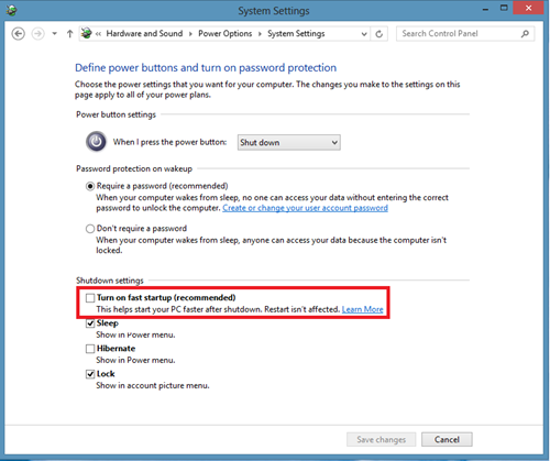

  1. 禁用快速啟動。快速啟動功能可以在電源選項中找到,根據您的作業系統版本,請遵循以下控制面板導航路徑:
Windows 10 或 11:
  • 導航到 控制面板\硬體和聲音\電源選項
    • 電源選項也可能直接顯示在控制面板中,位於選擇 選擇電源按鈕的功能。向下滾動到 關機設定 並取消勾選 啟用快速啟動
    Windows 8 或 8.1:
    • 在搜尋中輸入 電源選項
    • 選擇 選擇電源按鈕的功能。向下滾動到 關機設定 並取消勾選 啟用快速啟動
