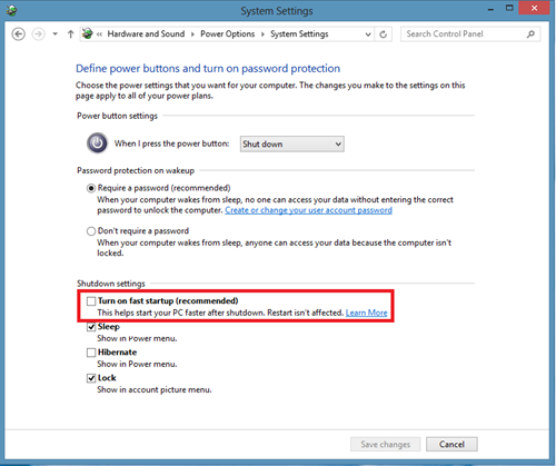

  • En Windows 8 y 10, el valor predeterminado es que la PC realice un Inicio rápido. Esto podría causar problemas con la detección de hardware y el uso de algunos controladores. Con el inicio rápido, las modificaciones que realice en el hardware de un bus PCI / PXI mientras el sistema está apagado pueden evitar el redescubrimiento del dispositivo. National Instruments recomienda que deshabilite la función Inicio rápido.
Deshabilitando el inicio rápido
Desactive manualmente el inicio rápido deseleccionando Turn on fast startup en la página de Systems Settings del Control Panel.
Política de grupo de inicio rápido :
Windows proporciona una Política de grupo que permite el inicio rápido independientemente de la configuración local descrita anteriormente. Para determinar si esta directiva de grupo está habilitada:
  1. Abra el Local Group Policy Editor
  2. Vaya a Local Computer Policy >> Computer Configuration >> Administrative Templates >> System Shutdown >> Require use of fast startup
Si no puede deshabilitar esta Política de grupo, póngase en contacto con su administrador.
