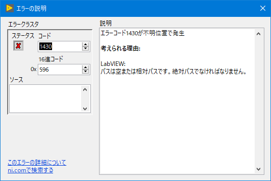

VxWorks OSコントローラでファイルI/Oを実行しようとすると、以下のエラーが発生します。
エラーコード1430が不明位置で発生
考えられる理由:
LabVIEW: パスは空または相対パスです。絶対パスでなければなりません。
このエラーは、パスが正しく指定されていない場合に表示されます。これは、ほとんどの場合、パスの形式が不適切なために発生します。
