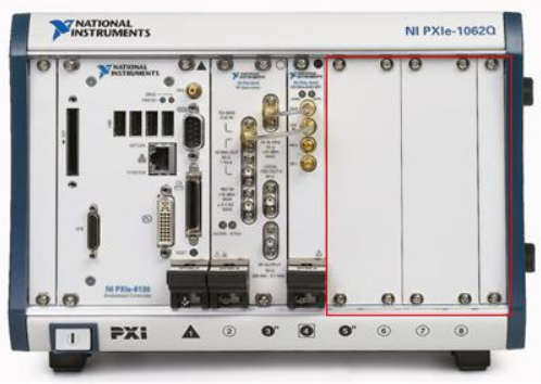

PXIシステムに未使用のスロットがあります。
  • 未使用のスロットにはフィラー パネルを使用する必要がありますか?
  • NIがPXIシャーシ用の電磁両立性(EMC)フィラーパネルを販売しているのはなぜですか?
  • PXIシャーシEMCと標準フィラーパネルキットの違いは何ですか?
  • 私のシャーシで利用できるフィラー パネルはどこで見つけられますか?
標準のフィラー パネル (778646-01) はシステムの冷却パフォーマンスを向上させるため、スロットに空きがある場合には必ず使用することをお勧めします。
EMCフィラー パネル (778700-01) には、シャーシからのEMC放射を制御するための追加のガスケットが含まれています。シールドよりも温度調整を重視する場合は、代わりに標準のフィラーパネルとPXIスロットブロッカーの購入を検討してください。
フィラーパネルは追加のシールドと物理的保護には役立ちますが、それ以外の場合は必要ありません。

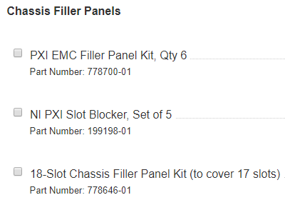

フィラーパネルは、PXIシャーシの製品ページのアクセサリセクションにあります。たとえば、PXIe-1085のモデル ページには、利用可能なアクセサリのうち次のものが表示されます。
NI PXI EMCフィラーパネルは、次の特性を満たすように設計されています。
  • 特にシャーシに取り付けられているすべてのパネルがIEEE 1101.10準拠のEMCパネルである場合、シャーシの前面全体のシールドを強化します。
  • IEEE仕様1101.10に準拠
  • EMCガスケットの使用により内部干渉の蓄積を最小限に抑えながら、PXIシャーシのすべてのスロットに取り付け可能
EMCフィラーパネルキットには、シャーシからのEMC放射を制御する追加のガスケットを備えた6つのシングルスロットフィラーパネルが含まれています。
標準フィラー (778679-01) パネルキットには、ダブルスロットフィラー パネル3枚とシングルスロットフィラー パネル3枚が含まれています。
シャーシの購入には標準フィラーパネルキットが含まれることに注意してください。シャーシのみを購入した場合、フィラーパネルは取り付けられません。
PXIシステムを購入した場合、工場設置サービスのシステム構成に従って標準フィラーパネルが設置されます。
EMCフィラーパネルは設置されません。既存のシャーシに追加のフィラーパネルが必要な場合に備えて、標準フィラーパネルキットを個別に注文可能な部品番号としても利用できます。
