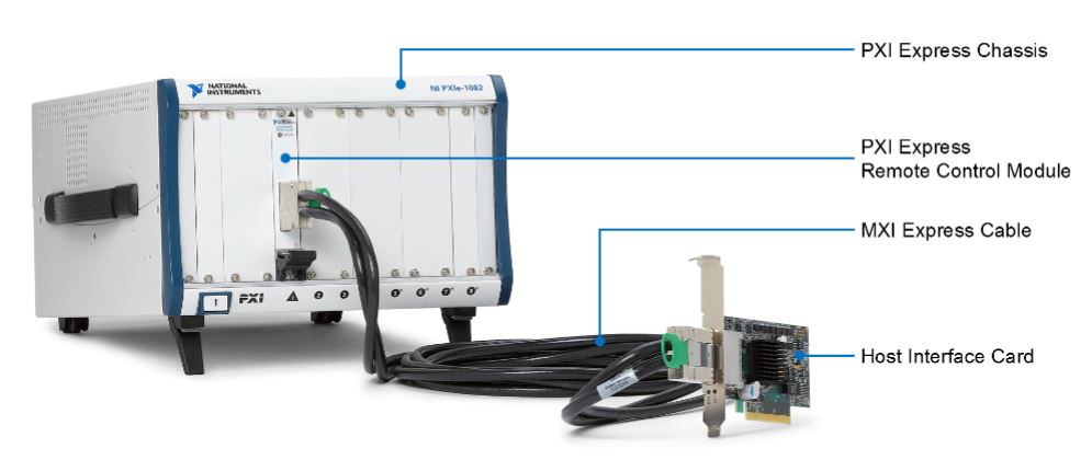

您可以使用一对PXI(e)和PCI(e)卡将PXI(e)机箱连接到电脑,如下所示:
  1. 获取与您的系统兼容的PXI(e)远程控制器:
  2. 选择PXI远程控制器后,另外一个MXI系统的附件是与PXI 远程控制器匹配的PCI/PCIe-MXI控制设备,PCI/PCIe控制设备将插入计算机的PCI插槽里。
    • 如果您已经拥有与PXI远程控制模块兼容的PCI / PCIe-MXI控制设备,您就无需购买。
  3. 收到MXI系统设备后,请参考《 安装和配置PXI系统》以获取有关如何设置MXI系统的信息。
某些PXI(e)机箱具有集成式MXI控制器(例如PXIe-1073),这意味着它们的背面板上具有MXI接口,因此不需要额外的远程控制器PXI模块进行连接。您只需要一个用于主机的远程控制器PCIe设备和一条MXI电缆即可。您可以查寻机箱的《用户手册》以了解它是否具有集成式MXI控制器。

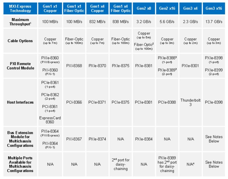

为了确保您的系统配置可以正常运行,请使用NI PXI 配置指南来构建系统。您也可以使用下表来为您的MXI系统选择合适的PXI(e)/ PCI(e)卡配对:
