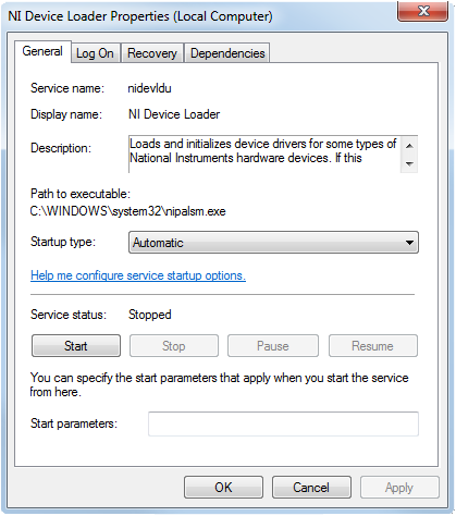

Para Windows 10/8/7:
- Inicie sesión como administrador o como usuario con privilegios administrativos.
- Seleccione Start » Control Panel » System and Security » Administrative Tools »Services
- Localice el NI Device Loader (nidevldu) y seleccione Properties en el menú desplegable.
- Asegúrese de que el servicio está Started. Si no lo está, utilice el botón Start para iniciar el servicio.
![](/servlet/rtaImage?eid=ka03q000001ENQo&feoid=00N0Z00000HEWRt&refid=0EM0Z000000FeA3)

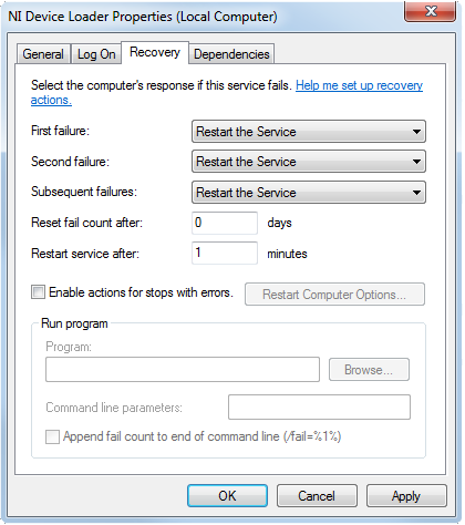

- Haga clic en la pestaña Recovery y seleccione Restart the Service desde los First failure, Second failure, y Subsequent failures, como se muestra en la imagen a continuación.
![](/servlet/rtaImage?eid=ka03q000001ENQo&feoid=00N0Z00000HEWRt&refid=0EM0Z000000FeA8)
