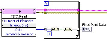

ホストでの変換
  1. インボークノードのFIFO.Readを使用し、DMA FIFOから値を読み出します。
  2. 読み出した値を自動指標付けに入力トンネルを設定したForループに接続し、Forループ内にて各要素に対して値をブール配列に変換関数を使用してブールの配列データに変換します。
  3. さらにForループ内にブール配列を数値に変換関数を配置し、ブール配列入力端子へ接続します。

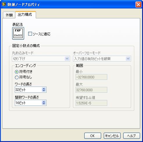

  4. ブール配列を数値に変換関数を右クリックし、プロパティを選択します。表記法を固定小数点に設定し、固定小数点の構成をFPGA側の固定小数点データタイプに合わせて設定します。
  1. ブール配列を数値に変換関数の固定小数点データタイプ出力をForループの自動指標付けに設定された出力端子へ接続します。
  • メモ: ホスト上で数を変換するには、FPGA側の固定小数点データの設定を把握しておく必要があります。
  • メモ: この変換には、上述のようにブール配列を数値に変換関数は、プロパティで出力データタイプを固定小数点データタイプに設定して使用する必要があります。プロパティを変更せずに、そのままのブール配列を数値に変換関数と 固定小数点へ変換関数を組み合わせて使用すると、小数点以下の情報を失ってしまいます。
