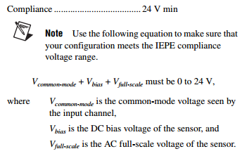

兼容电压
兼容电压指的是IEPE在电路在维持恒定供电的同时可以达到的最大电压降。”IEPE电路上的电压降是以下值的组合:
  • 传感器产生的信号
  • 传感器产生的偏置电压
  • 所有输入通道处看过去等效的共模电压,不包括漏激励电流通过50Ω电阻产生的压降(通常是非常小的共模噪声)
例如,PXI-4461/4462兼容电压规范的描述如下:

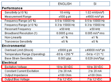

激励电压
激励电压是指“激励电流需要能够在这么多的压差情况下提供恒定电流。” IEPE传感器的管脚的总压差通常是输出偏置电压和输出信号之和。例如,这是PCB加速度计模块352C03的规范说明:
该传感器所需的激励由以下因素决定:
最高激励电压 = [高端测量范围] *灵敏度+高端偏置电压
最低激励电压 = [低端测量范围] *灵敏度+低端偏置电压
从而:
最高激励电压 = [500g pk] * 10mV / g + 12V = 17V
最低激励电压 = [-500g pk] * 10mV / g + 7V = 2V
该传感器所需的最低兼容电压为17 V,因为传感器的压降可能高达17 V.我们还需要确保2 V的最低激励电压在我们硬件的合规电压范围内。这符合PXI-4461/4462的0 - 24 V兼容电压。
30VDC的“激励电压”上限规范是为了选择外部电流的用户参考的裕量术语。在使用上,我们只关注合乎规范的最小激励电压。
