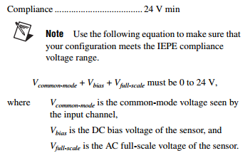

준수 전압
준수 전압은 "일정 전류 공급을 유지하면서 IEPE 회로가 처리 할 수 있는 가장 큰 전압 강하는 무엇입니까?"라는 의미를 갖고 있습니다.
IEPE 회로의 전압 강하는 다음과 같습니다.
  • 센서에 의해 생성 된 신호
  • 센서에 의해 생성 된 바이어스 전압
  • 여기 전류 싱킹으로 인한 50 Ω 저항에서의 전압 강하를 제외한 입력 채널에서 보이는 공통 모드 전압 (일반적으로 매우 작은 공통 모드 노이즈)
예를 들어, PXI-4461 / 4462 준수 전압 사양은 다음과 같은 방식으로 표시됩니다 :

이 센서에 필요한 최소 준수 전압은 17V입니다. 센서의 전압 강하가 17V일 수 있기 때문입니다. 또한 2V의 Excitation_min이 하드웨어의 준수 전압 범위 내에 있는지 확인해야합니다. 이는 PXI-4461 / 4462의 준수 전압 범위인 0 - 24 V입니다.
