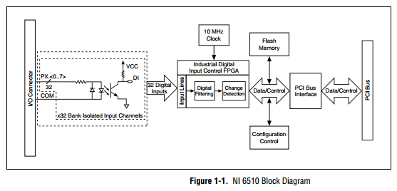

NI 651x デバイスを使用していますが、仕様には電流をシンク/ソースするようにデジタル入力を構成できると記載されています。
LabVIEWにはデジタル出力をシンクまたはソースに設定するプロパティがありますが、入力に対して同様のプロパティが見つかりません。
デジタル入力を設定するにはどうすればよいですか?
入力をシンクするには、通常どおりデジタル信号を配線するだけです。負のリファレンスが COM に入力され、正のリファレンスが AIN ピンに入力されます。
入力をソースするには、入力の極性を反転するだけです。負のリファレンスが AIN ピンに入力され、正のリファレンスが COM に入力されます。
注: 2 つの異なる電圧を同時に COM に接続しないでください。
デジタル入力ハードウェアは、追加の構成を行わずにシンクとソースを処理できるように作られています。
次の図は、制御回路を示す
NI 651x ユーザーマニュアル
からの抜粋です。
DI 端子への入力は入力フォトカプラで構成されています。これらは電圧の増加だけではなく、あらゆる電圧差に反応するため、デジタル入力の極性を反転しても安全です。
注: ソース入力構成では、正のリファレンスがバンクの COM に接続されるため、2 つの異なる電圧を同時に接続しないことが重要です。
