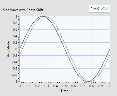

当我尝试将动态信号分析仪(DSA)DAQ设备与以下设备同步时,我注意到两个波形之间存在相移或者说偏斜:
  • 普通的DAQ设备。我使用数字触发器来启动所有设备,但是,我仍然注意到两个波形之间存在相移或偏斜。例如,如果我使用共享启动触发器同步PXI-6221和DSA设备(例如PXI-4461),并且设置相同的采样率获取相同的信号,但是我却发现PXI-4461所获取的波形滞后于PXI-6221获得波形几个采样点。
  • 另一个DSA设备。当我使用LabVIEW中的通道扩展来同步电压输入时,NI C系列DSA模块之间会有一个延迟。
这种相移或延迟通常是动态信号分析仪设备前端常见的抗混叠滤波器的群延迟的结果。

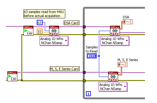

如果这两个设备不能在一个任务中使用,并且不支持“ Filter Delay Removal”功能,例如C系列,PXI-4461 / 4462或PXI-4472模块,则可以通过在驱动器上执行虚拟读取来手动补偿延迟。在同时从两个设备读取样本之前,DSA通道会在DSA设备上先丢弃出一定数量的初始样本,如下所示:
注意:要读取和丢弃的样本数量可以通过实验确定,也可以通过查看DSA设备规格文档中的组延迟或滤波器延迟方程或表格来确定。
