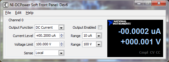

전류 레벨을 최소값으로 설정한 상태에서 SMU를 DC 전류 모드로 설정하여 SMU로 전압을 측정할 수 있습니다. 이러한 방식으로 SMU를 구성하면 모듈이 단자를 통해 전압을 감지하는 동시에 최소 전류가 모듈을 통해 흐를 수 있습니다.
다음 단계에 따라 SMU를 DMM처럼 사용하여 전압을 측정하십시오.
  1. 시작 » 프로그램 » National Instruments » NI-DCPower » NI-DCPower Soft Front Panel로 이동하십시오 .
  2. SMU Output FunctionDC Current로 설정하십시오.
  3. SMU Range를 가장 작은 전류 범위로 설정하십시오.
  4. Current Level을 가능한 가장 낮은 값으로 설정하십시오. (표 1 참조)
  5. Output Enabled를 클릭하십시오.
참고 : PXIe-414x 및 PXIe-4136/ 4137/ 4138/ 4139는 0A 전류 레벨을 추가하여 0 전류를 싱크할 수 있습니다. 이는 높은 임피던스 전압 소스를 측정할 때 중요합니다. 다른 모든 SMU는 0이 아닌 전류를 가지며 SMU에서 싱크됩니다. 다음 표에는 SMU 장치의 최소 전류 레벨이 나와 있습니다.
