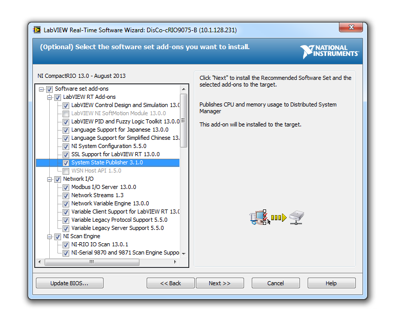

4. LabVIEW Real-Time Software Wizard 面板打开后,点击
System State Publisher并选择
Install the Feature 。然后,单击
下一步,如下图所示。

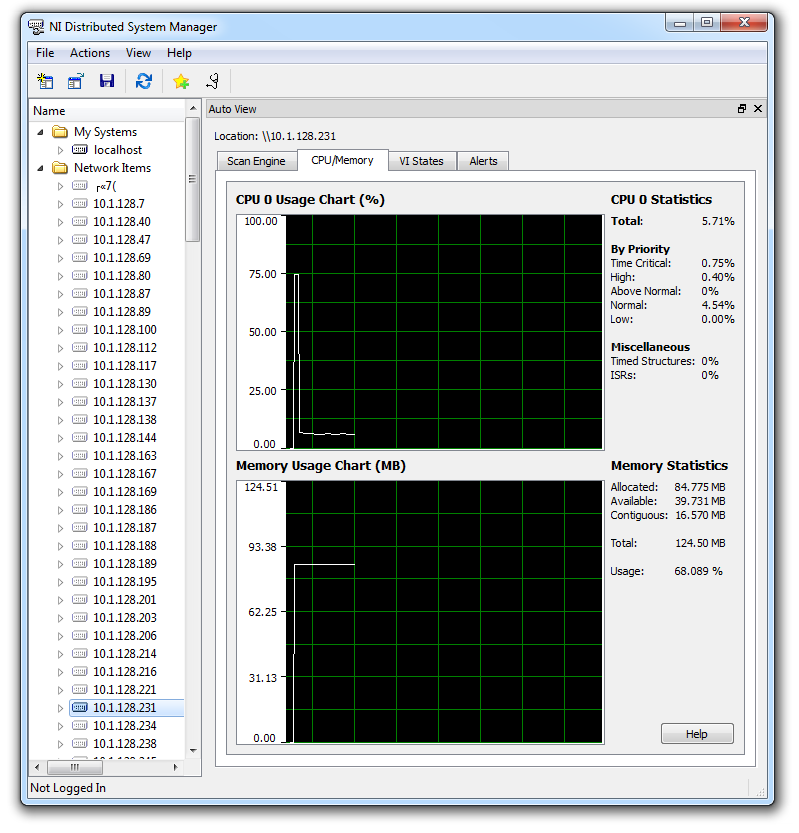

5. 控制器重新启动后,通过导航至
开始»程序»National Instruments»NI 分布式系统管理器访问 NI 分布式系统管理器
。通过右键单击
“我的系统”文件夹并选择
“添加系统”来添加您的控制器。在弹出窗口中输入控制器的 IP 地址。
![](/servlet/rtaImage?eid=ka03q000000ZVXj&feoid=00N0Z00000HEWRt&refid=0EM0Z000000SEMi)
6. 添加控制器后,您将能够在分布式系统管理器中看到 CPU/内存选项卡。
