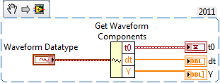

수식 노드 또는 MathScript 노드의 경우, LabVIEW는 자동으로 데이터를 강제 변환하지 않습니다. 수식 노드에 웨이브 폼의 Y 값을 1D 배열 또는 2 진수로 나타내려면, 먼저 웨이브폼 서브 팔레트에있는 웨이브폼 구성요소 얻기 VI를 사용해야합니다. 이 기능과 웨이브폼 팔레트에 포함된 다른 기능을 사용하여 웨이브폼의 모든 데이터를 추출하거나 수정할 수 있습니다.
