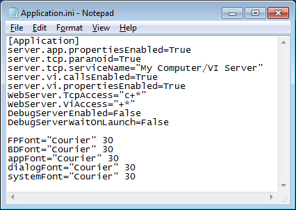

  • 请按照以下步骤在初始化文件中定义字体:
    1. 将VI生成为可执行程序。
    2. 编辑与可执行程序关联的初始化文件以指定该字体。注意:初始化文件与可执行程序位于同一文件夹中,与可执行程序使用相同的名称,并具有.ini扩展名。
例如,要在应用程序中将字体设置为30 pt Courier,请参考下图中的文件以更改初始化文件:
"Courier"是您想要的字体,其后的数字(30)是字体大小。
  1. 生成安装程序以安装初始化文件和任何自定义字体以及可执行程序。
  2. 在安装不同版本Windows的另一台计算机上运行安装程序。
