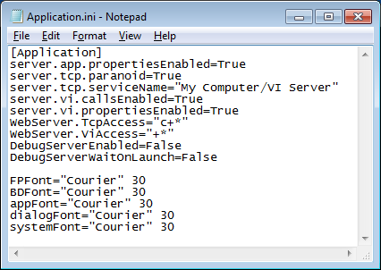

  • 以下の手順を行い、初期化ファイルでフォントを定義します。
    1. VIから実行ファイル(アプリケーション.exe)をビルドします。
    2. 実行ファイルに関連付けられている初期化ファイルを編集してフォントを指定します。
      メモ: 初期化ファイルは実行ファイルと同じフォルダにあり、実行ファイルと同じ名前を共有し、拡張子は.iniです。
      たとえば、アプリケーションでフォントを30 pt Courierに設定するには、下図のように初期化ファイルを変更します。
      "Courier"は設定したいフォント名で、その後の数字(30)はフォントサイズを指定します。

オペレーティングシステムのバージョンやテーマが異なれば、デフォルトのフォントやサイズも異なります。 LabVIEWは通常、以下のデフォルト設定を使用しようとします。
FPFont="Segoe UI" 13
BDFont="Segoe UI" 13
appFont="Segoe UI" 13
dialogFont="Segoe UI" 13
systemFont="Segoe UI" 13
