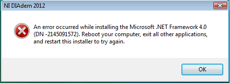

NI 제품을 설치할 때 다음 에러 중 하나가 나타납니다.
An error occurred while installing the Microsoft .NET Framework 4.0 (DN -2145091572). Reboot your computer, exit all other applications, and restart this installer to try again.
또는
Installation Did Not Succeed: .NET Framework 4 has not been installed because:
HRESULT 0x8024800c
이 문제를 해결하려면 다음 단계를 시도하십시오.
컴퓨터를 재부팅한 다음 NI 설치 프로그램을 다시 실행하십시오. NI 제품을 설치할 때 Microsoft .NET 4.0 설치 프로그램에서 가끔 오류가 발생하여 위와 같은 오류 메시지가 나타납니다.
관리자 권한으로 설치 프로그램을 실행하십시오.
