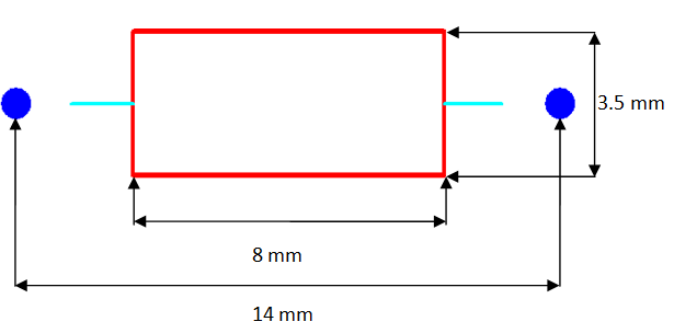

RLC 구성 요소에 대한 IPC 2221A/2222 명명 규칙은 각각 저항, 인덕터 및 커패시터를 나타내는 RES, IND, CAP로 시작합니다. 단위는 밀리미터(mm)이며 유효 숫자는 2자리입니다. 첫 번째 숫자는 중심에서 중심까지의 핀 거리를 나타내며, 다음 숫자들은 각각 몸체 길이와 폭을 나타냅니다.
추가 정보
예: footprint의 이름이 IND 1400-800X350인 경우 다음 크기의 인덕터를 나타냅니다.
