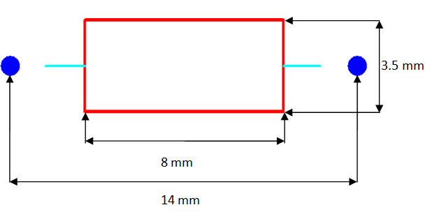

Selección de la huella en Multisim con las dimensiones de Ultiboard antes de colocar una resistencia, un inductor o un condensador. En el cuadro de diálogo Select a Footprint, la ventana Manufacturer/Type  muestra IPC 2221A / 2222 con una dimensión, ¿cuál es la convención de denominación para esto?
Solución
La convención de nomenclatura IPC 2221A / 2222 para los componentes RLC comienza con RES, IND o CAP, que significa resistencia, inductor y capacitor respectivamente. La unidad está en milímetro (mm) y tiene dos dígitos significativos. El primer número representa la distancia de centro a centro, a continuación se muestra la longitud del cuerpo y, finalmente, el ancho del cuerpo.
Información adicional
Un ejemplo: el nombre de la huella IND 1400-800X350 es un inductor con las siguientes dimensiones:
