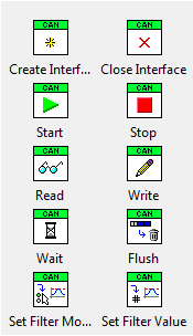

NI-Embedded CAN for RIO 드라이버의 팔레트는 다음과 같습니다.
팔레트는 LabVIEW Real-Time VI의 블록 다이어그램을 마우스 오른쪽 버튼으로 클릭하여 함수 팔레트»Industrial Communications»Embedded CAN for RIO 를 열면 찾을 수 있습니다.
참조할 수 있는 예제는 <LabVIEW> \ examples \ NI-Embedded CAN for RIO 에서 찾을 수 있습니다.
