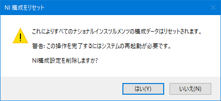

  1. MAXから、ツール>>構成データをリセットを選択します。
  1. 開いているすべてのプログラムを保存します。以下のダイアログボックスが開いたら、はいを選択してコンピュータを再起動します。
  1. システムの再起動後、MAXデータベースはデフォルトに設定されます。
