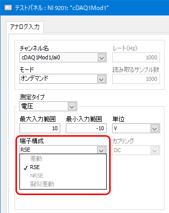

NI Measurement & Automation Explorer(MAX)のテストパネルでNI 9201の端子構成モードを選択しようとすると、差動、NSRE、および疑似差動がグレーアウトされるのはなぜですか?
LabVIEWでDAQmx仮想チャンネルを作成VIの入力端子構成にMAXで選択できないモードを選択して実行すると、以下のエラーが発生します。
エラーコード-200077がDAQmx Create Channel (AI-Voltage-Basic).vi:1780001で発生
考えられる理由:
要求された値は、このプロパティでサポートされている値ではありません。他のプロパティと競合するためプロパティ値が無効である可能性があります。
これは、NI 9201が基準化シングルエンド(RSE: Referenced Single-Ended)測定のみをサポートするために発生します。 したがって、DAQmxドライバは差動、非基準化シングルエンド(NRSE: Non-Referenced Single-Ended)および擬似差動モードを自動的にグレーアウトします。
