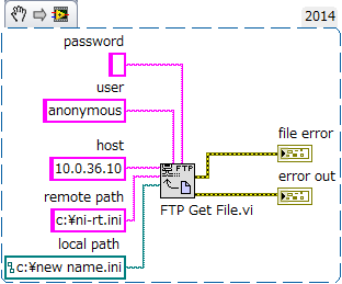

内蔵のFTP VIを使用する場合は、次の値を使用します。
リアルタイムターゲットの場合、デフォルトのユーザ名はanonymousで、パスワードは空の文字列です。エラー15530が発生した場合は、誤ったユーザ名またはパスワード(あるいはその両方)である可能性があります。
ホストはリアルタイムターゲットのIPアドレスです。
リモートパスとローカルパスの両方に必ずファイル名を指定します。
FTPファイルをアップロードおよびダウンロード[FTP Put and Get Files.vi]
というサンプルプログラムが、LabVIEWサンプルファインダから参照可能です。
