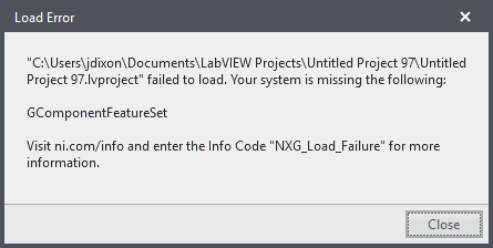

ロード失敗のエラーの最も一般的な原因の1つは、NI-DAQmxなど必要なドライバソフトウェアのサポートがインストールされていない状態でプロジェクトタスクファイル(* .task)を含むプロジェクトを開こうとすることです。ファイルのロードに失敗すると、LabVIEWNXGは「ロードエラー」というダイアログを表示します。
可能であれば、不足しているドライバーまたはツールキットを特定し、NIパッケージマネージャー を使用してインストールします。
