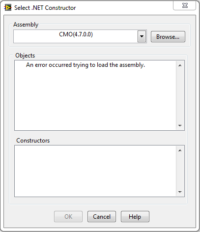

当我尝试在LabVIEW中加载.NET程序集时,收到以下错误消息之一:
尝试加载程序集时发生错误
您请求的程序集版本由.NET运行引擎自动提升为更高版本。
此错误可能由不同的原因引起。 本文将涵盖最常见的原因并针对每个原因提出解决方案。
安全限制
此问题可能与对 .NET 程序集设置的安全限制有关。 有两种方法可以授予远程来源的程序集完全信任:使用 LabVIEW 配置文件或手动允许单个程序集。

以下仅适用于 Windows 7 及更高版本。 如果 LabVIEW 在加载程序集时失败,Windows 将在文件的属性上添加一个选项来取消阻止程序集,如下图所示。 选中取消阻止并单击确定以授予程序集完全信任。
