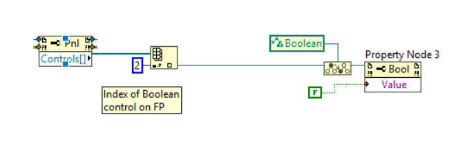

Switching(轉換類)。這將允許您同時使用 Value 和 Value (Signaling) 屬性節點,您會注意到使用轉換類的機械動作的話,屬性節點現在將是布林值類型而不是變體類型,如下所示:
![布爾屬性節點](/servlet/rtaImage?eid=ka03q0000012mbg&feoid=00N0Z00000HEWRt&refid=0EM3q000002ZrwV)
在僅按一次時,具有轉換類機械動作的布林值不會恢復為默認值。
