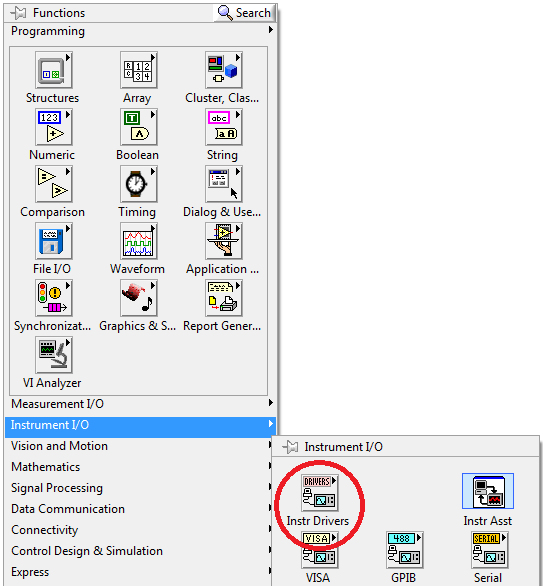

  6. 打开一个新VI并右键单击程序框图以打开函数面板。
  7. 您的仪器驱动程序应出现在功能选项板上的Functions»All Functions»Instrument I/O»Instrument Drivers ,如下所示。
