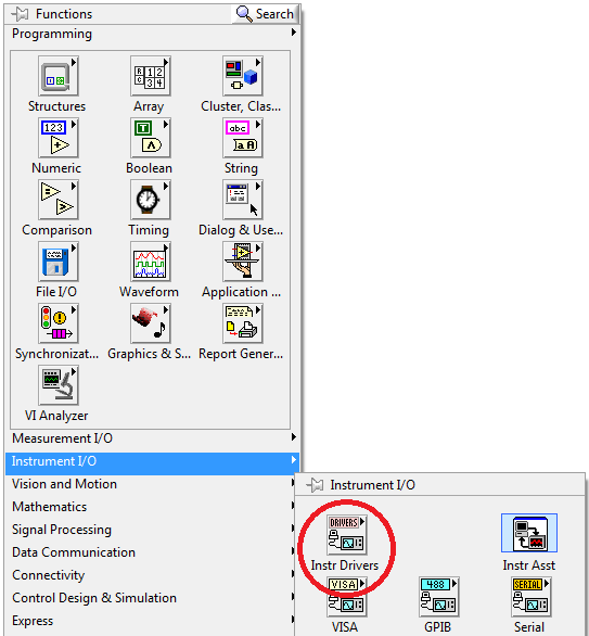

  7. 인스트루먼트 드라이버는 함수 팔레트의 함수(Functions)»인스트루먼트 I/O(Instrument I/O)»Instrument Drivers에 아래와 같이 나타나야 합니다.
