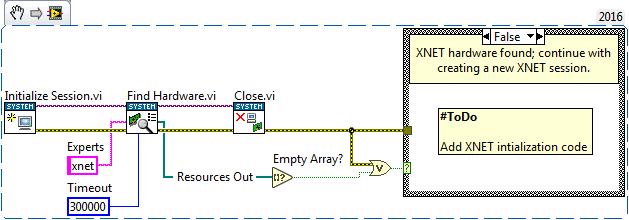

한 가지 방법은
System Configuration library를 사용하여 XNET 세션을 생성하기 전에 XNET 하드웨어가 사용 가능해질 때까지 기다리는 것입니다. 아래의 스니핏을 다운로드하고, VI 다이어그램으로 드래그하여 예제를 확인하십시오.
cRIO 시스템의 경우 하드웨어를 검색하기 전에 NI-XNET을 로드하기 위해 필요한 작업을 수행했는지 확인하십시오. NI-XNET 로드에 대한 더 자세한 정보는 XNET 도움말에서 다음 링크를 참조하십시오.
Getting Started with CompactRIO
