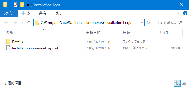

メモ: Windows 7、8、8.1、および10では、C:\ProgramDataは隠しフォルダです。下図に示すように、Windowsエクスプローラのアドレスバーにファイルパスを直接入力します。
