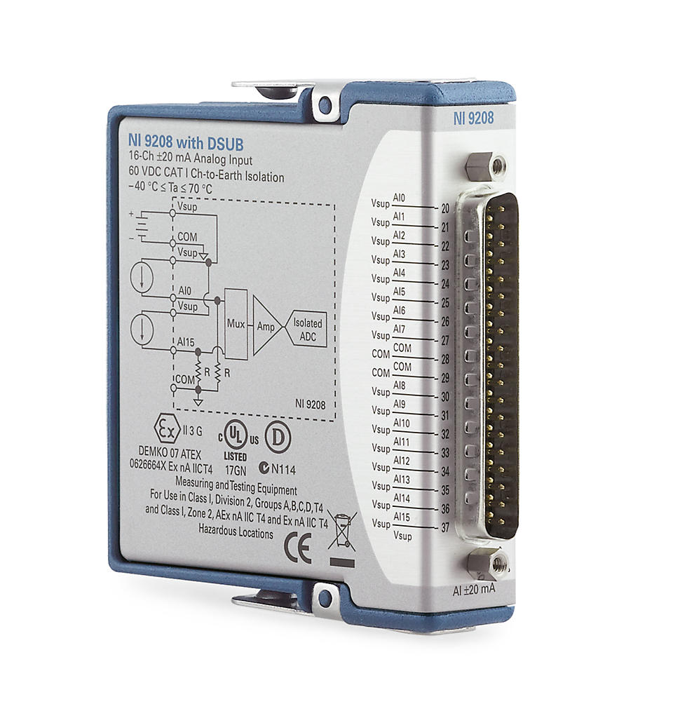

1. 모듈이 DSUB 또는 스프링 터미널인지 확인하십시오. 스프링 터미널과 DSUB 터미널은 다음과 유사하게 하드웨어적으로 구성되어 있습니다.
참고 : 아래 이미지는 NI 9208 이지만, NI 9207, NI 9209, NI 9210, NI 9425 및 NI 9476 에서도 스프링 혹은 DSUB 터미널 커넥터 모양은 유사하게 보여집니다.
NI 9208 with DSUB
NI 9208 with Spring Terminal
  • NI 9207, NI 9208, NI 9209, NI 9210, NI 9425 또는 NI 9476의 스프링 터미널을 사용하는 경우 현재 NI-DAQmx 17.1 이상 버전에서 지원됩니다. NI-DAQmx 17.0 또는 이전 버전을 설치 한 경우, 모듈이 올바르게 작동하도록 드라이버를 업그레이드해야합니다. NI-DAQmx 드라이버를 업그레이드 할 수 없고 하드웨어 구성을 변경해야 하는 경우, 당사에 문의 주시기 바랍니다.
    • 장치의 소프트웨어 지원에 대한 자세한 내용은 소프트웨어 지원 문서에서 확인할 수 있습니다. 참고 : 장치별 정보를 보려면 섹션 2의 드롭 다운 메뉴에서 확인하고 싶은 C 시리즈 모듈을 선택하십시오.
  • NI 9207, NI 9208, NI 9209, NI 9210, NI 9425 또는 NI 9476의 DSUB 터미널을 사용하는 경우 소프트웨어 지원 문서의 드롭 다운 메뉴에서 모듈을 선택하고 최소 소프트웨어 지원 섹션을 확인하여, NI-DAQmx 드라이버를 업그레이드해야 하는지 검토하시기 바랍니다.
